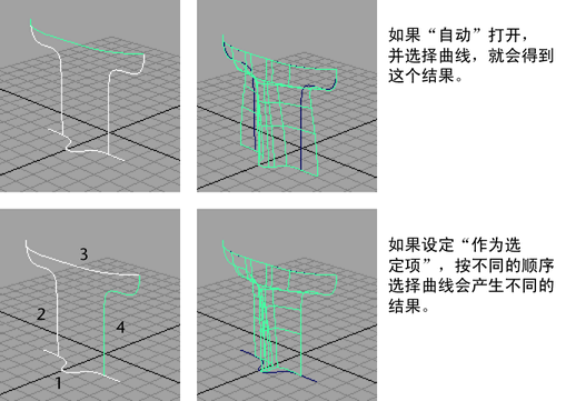

曲线顺序(Curve Ordering)
“自动”(Automatic)创建带内部决定过程的边界。“作为选定项”(As Selected)会导致曲线选择顺序确定生成的曲面。
在下图中,在选定“自动”(Automatic)的情况下通过选择曲线来创建第一个曲面。当选项设置为“作为选定项”(As Selected),同时以不同顺序选择曲线时,创建第二个曲面。

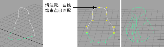

公用端点(Common End Points)
“公用端点”(Common End Points)选项用于决定是否应在创建边界曲面前匹配结束点。
如果选择“可选”(Optional),将创建该曲面,即使曲线结束点不匹配。这是默认设置。
如果选择“必需”(Required),将仅在曲线结束点完全匹配的情况下构建边界曲面。

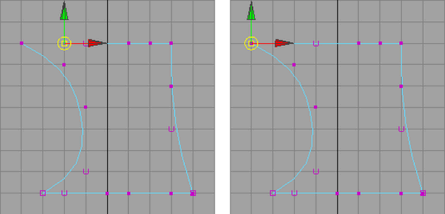

若要确保结束点匹配,请记住在绘制曲线时从“状态行”(Status Line)选择捕捉模式。
若要在绘制曲线后匹配结束点:
  1. 启用捕捉模式,例如,“捕捉到栅格”(Snap to grids)
  2. 选择要移动的编辑点或 CV。
  3. 选择“移动工具”(Move Tool)并拖动以捕捉到同一位置。
