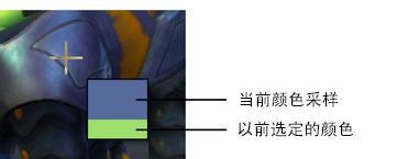

- 滴管
使用“滴管”(Eyedropper)工具从任意屏幕像素中选择一种颜色,然后将其应用到场景中的对象。单击“滴管”(Eyedropper)图标  ,然后单击“颜色选择器”(Color Chooser)中的任意位置,以更改当前所选的颜色。 ,然后单击“颜色选择器”(Color Chooser)中的任意位置,以更改当前所选的颜色。
 光标下面的样例表示当前颜色采样,以及之前所选的颜色。  按住 Esc 键并滚动鼠标滚轮,或在工具之间进行切换(无需单击,例如,按 Alt + Tab),即可退出“滴管”(Eyedropper)工具。
