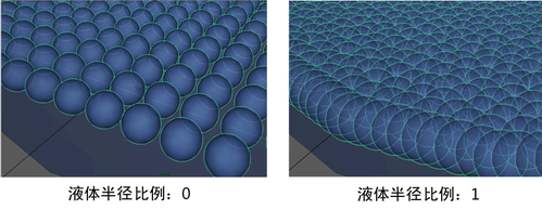

增大“半径”(Radius)可能会增加粒子重叠的趋势,并提高液体的曲面的平滑度。nParticle 重叠的量也是由“液体半径比例”(Liquid Radius Scale)确定的。调整“半径”(Radius)也可能会影响 nParticle 碰撞,且该值增大得太多可能会导致穿透其他 Nucleus 对象。
.与“半径”(Radius)一起,此选项设置 nParticle 重叠的量。
nParticle 重叠也会受 nParticle“半径”(Radius)影响。

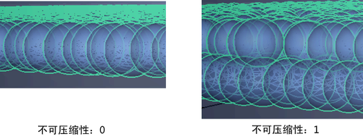

请参见不可压缩性。
