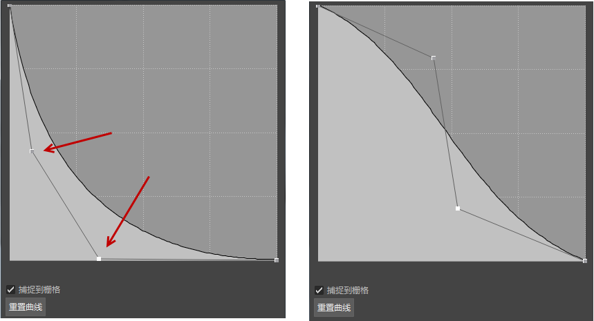

“衰减”(Falloff)设置控制雕刻工具和多个 UV 工具的剖面(横截面)。衰减曲线确定工具强度如何从中心向其外边缘减弱。
根据设置衰减的方式,笔划可以逐渐羽化掉,与周围曲面平滑混合,或者显示有尖锐边缘。这些示例显示不同的衰减曲线和在曲面上生成的雕刻工具图章。衰减曲线始终是对称的。
调整衰减曲线的形状
 以打开更大的“衰减曲线”(Falloff Curve)编辑窗口。
	  时,在曲线上的任意位置单击。
 时,在曲线上的任意位置单击。
		 ,或者直接按住 Ctrl 键单击点。(在删除点时,光标显示有一个红色的 x
,或者直接按住 Ctrl 键单击点。(在删除点时,光标显示有一个红色的 x  。)
		  为了帮助您区分曲线上相距很近的点,删除控制柄以灰色色调显示。删除控制柄越暗,Y 轴上的点就越高。
