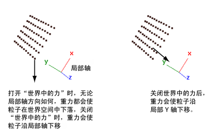

如果希望字段影响其局部空间的粒子对象,请选择该粒子,显示“属性编辑器”(Attribute Editor),然后禁用“世界中的力”(Forces In World)
请注意,除非旋转粒子对象,否则该对象的局部轴的方向与世界空间轴的方向一致。

如果您尚未为粒子对象的变换属性设定关键帧、创建父属性或对属性进行控制,可以禁用“世界中的力”(Forces In World),以加快对象的动力学计算。当“世界中的力”(Forces In World)启用时,Maya 会进行额外计算,将世界空间转化为局部空间坐标。
请参见在对象的局部空间应用力
