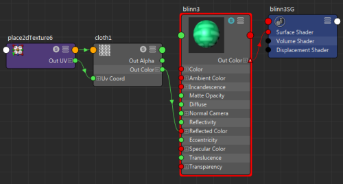

若要帮助可视化“Blinn”材质样例中“镜面反射衰减”(Specular Roll Off)的效果,请将纹理指定给“反射的颜色”(Reflected Color)
