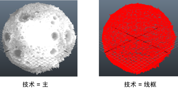

若要编写自定义 GLSL 着色器,请将它另存为 .ogsfx 文件。有关如何编写 GLSL 着色器的示例,请参见 Maya 安装的 ..\presets\GLSL\examples 文件夹中的 TessellationExample.ogsfx 文件。该示例演示了如何编写图形流水线中的细分控制着色器、细分求值着色器和几何体着色器。
在此着色器中,定义了以下两种技术:主技术(它显示着色的视图)和线框技术(它显示说明细分的线框)。若要设置细分的内部级别和外部级别,可以在 Viewport 2.0 中调整“内部级别/100*100 像素”(Inner levels/100*100 pix)(100 x 100 像素区域中的内部级别数)和“外部级别/30 像素”(Outer levels/30 pix)(每 30 像素分段的级别数)设置并查看效果。
