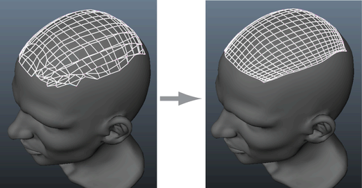

使用四边形绘制松弛顶点
“松弛”(Relax)笔刷可用于抚平曲面上顶点之间的间距,清理通过“四边形绘制”(Quad Draw)工具创建的新拓扑。可以平滑整个曲面,或将松弛运算集中在网格的某个部分。
松弛所有顶点
  1. 打开四边形绘制(Quad Draw)工具
  2. “四边形绘制工具”(Quad Draw Tool)标记菜单“四边形绘制选项”(Quad Draw Options)中选择一个“松弛”(Relax)选项。
  3. 请执行下列操作之一来松弛顶点:
    • 按 Shift 键并将“松弛”(Relax)笔刷拖至顶点上。
    • 激活“软选择”(Soft Selection)模式(热键:b),然后按 Shift 键并将“松弛”(Relax)笔刷拖至顶点上。请参见使用软选择雕刻
      注: “松弛”(Relax)笔刷会将相等的权重应用于整个衰减区,以便修改“衰减曲线”(Falloff Curve)不会影响结果。
  4. 通过跨曲面重复拖动“松弛”(Relax)笔刷来继续松弛顶点。
松弛选择的顶点
  1. 激活“软选择”(Soft Selection)模式(热键:b
  2. 将光标移动到要预览衰减区域的网格上方。
  3. 请执行以下操作:
    • 按 Shift 键并单击鼠标中键向右拖动以松弛顶点。
    • 按 Shift 键并单击鼠标中键向左拖动以撤消松弛运算。
