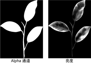

可以导入在其他程序中创建的图像文件,并使用其 Alpha 通道值或亮度值作为属性贴图。Alpha 通道是图像中包含不透明度信息的通道。并非所有图像都具有 Alpha 通道。“亮度”(Luminance)是指图像的强度或明亮度。
属性贴图值由灰度表示,黑色表示值 0,白色表示值 1。

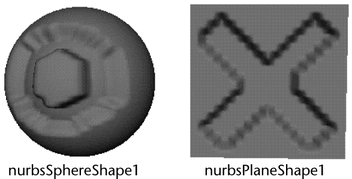

例如,假定您创建以下两个曲面并导出名为 xando 的属性贴图。
Artisan 会创建两个文件:xando_nurbsPlane1_nurbsPlaneShape1 和 xando_nurbsSphere1_nurbsSphereShape1。它将每个曲面的属性贴图单独保存在这些文件中。
若要将这些贴图重新导入相同的曲面,请执行上述步骤“导入属性贴图”中的步骤 1 到 6。在步骤 7 中,导入基础文件 (xando) 或与曲面关联的文件之一(xando_nurbsPlane1_nurbsPlaneShape1 或 xando_nurbsSphere1_nurbsSphereShape1)。Artisan 自动将每个文件映射到相应曲面。
在以下示例中,属性是在选择了“雕刻几何体工具”(Sculpt Geometry Tool)并且设定为“推动”的情况下导入的。
如果不启用“重新指定属性贴图”(Reassign Attribute Maps),则导入的文件会映射到每个选定曲面。
