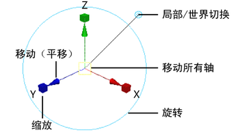

- 选择“编辑网格 > 变换”(Edit Mesh > Transform)。 Maya 将创建变换节点 (polyMoveComponentType),并自动切换到“显示操纵器工具”(Show Manipulator tool),从而允许编辑节点。
- 拖动操纵器控制柄,以移动、旋转或缩放组件,或更改“属性编辑器”(Attribute Editor)或“通道盒”(Channel Box)中的设置。 该操纵器是标准的移动/旋转/缩放组合操纵器,并有一个额外的控制柄,可以在“局部”(Local)轴和“世界”(World)轴之间切换。要将组件“向内”或“向外”移动,则沿着其局部 Y 轴移动组件将十分有用。
