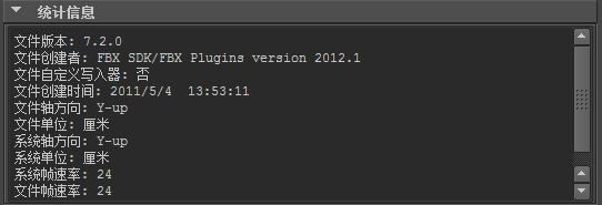

通过“统计信息”(Statistics)窗口,您可以查看有关传入 (FBX) 文件和系统(应用程序)设置的相关 Meta 信息。具体信息会因文件内容的不同而有所差异。
有时统计信息隐藏在窗口边的下方;使用滚动条可查看。
显示文件的名称。
显示文件目录的位置。
显示文件的 FBX 文件格式版本。
用于显示创建文件的应用程序名称和版本。
用于显示创建文件的日期和时间。
显示文件的上方向轴。
显示文件中的度量单位。
显示当前应用程序中的上方向轴。
显示当前应用程序中所使用的度量单位。
显示导入场景和应用程序中使用的帧速率(每秒帧数)。如果帧速率不是一个标准速率(24、25、30、48、50、60、100、120 fps),则不显示。例如,如果某 FBX 文件使用的帧速率为 8 帧/秒,则该文件不会显示在导入器统计信息中。
显示文件的内容。
