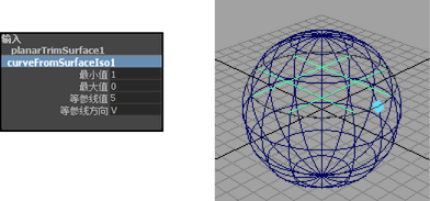

使用“部分”(Partial),您可以在平面曲面中使用“显示操纵器工具”(Show Manipulator Tool)显示操纵器,并沿输入曲线部分编辑结果平面曲面。单击输入曲线或“通道盒”(Channel Box)中的等参线的标题,可显示该选项。
