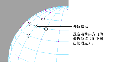

您可以使用箭头键(上箭头键、下箭头键、左箭头键、右箭头键)更改在多边形网格中选择哪些顶点。如果您在修改网格时需要快速更改为选择相邻顶点,此功能非常有用。
选择并在一个网格中行进式拾取选定的一个或多个顶点
- 选择网格中的一个或一组顶点。
- 使用上、下、左、右箭头键并单击鼠标可以沿着网格向任意方向行进式拾取顶点选择。
