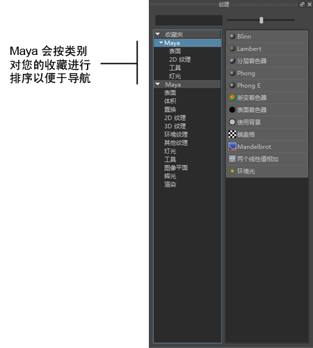

 “Hypershade”将收藏按类别进行排序,以便轻松地找到着色器。
