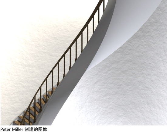

示例:扭曲变形:建立螺旋梯模型。
楼梯模型的基板、扶手和装饰板条是使用扭曲变形器形成的。
