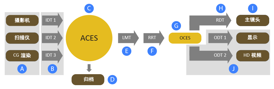

ACES 工作流
ACES 工作流为每个设备使用标准化的输入和输出变换。
A 不同源的输入可能会使用不同的颜色空间和编码。
B 输入设备变换 (IDT) 可将图像转化为 ACES。IDT 可能由设备供应商、Autodesk 等软件供应商、其他第三方和 AMPAS 本身提供。此外,您还可以自行编写。
ADX 到 ACES 的变换称为“通用拆除”。其反向变换称为“通用构建”。
C 学院色彩编码规范 (ACES) 是场景线性编码,可以用作连接空间和工作空间。参考查看环境是白点为 D60 的室外日光。
D 可以保存 ACES 图像以用于交换或归档在具有其他元数据的 OpenEXR 文件格式的受约束或受限版本中。允许的通道布局仅包括立体和非立体的 RGB 及 RGBA。这是 SMPTE 标准。
E 外观修改变换 (LMT) 是可选的。可能会在 RRT 之前插入以提供美学效果,例如,需要在整个工作流中共享的、镜头特定的颜色等级。通常是由摄影师在现场建立的。它可以烘焙到最终输出,或仅用于样片并作为最终颜色等级的参考。
F 参考渲染变换 (RRT) 准备要查看的图像的第一步是应用变换。除此之外,RRT 可:
  • 适应室外和影院查看环境之间的差异。
  • 应用与理想图像重现相关的颜色调整。
  • 进行校正以在图像中达到正常光斑量。
ACES 1.0 标准仅允许一个 RRT。但是,Autodesk 颜色管理变换集合还包括 RRT 测试版,以支持可能使用它们的旧项目。
G 输出颜色编码规范 (OCES) 表示没有动态范围限制时所需的输出颜色。如果有理想的色域宽、高动态范围显示设备,这些值是您希望在影院查看环境中投影的颜色。
H 参考设备变换 (RDT) 将图像从 OCES 进行转化,以便可在 SMPTE 参考投影仪上查看。RDT 用作为其他设备开发 ODT 的参考。
I RDT 的输出构成了数字电影发行母版 (DCDM)。
J 应用不同输出设备变换 (ODT) 以准备要在其他设备上显示的图像。与 IDT 一样,ODT 可能由设备供应商、Autodesk 等软件供应商、其他第三方和 AMPAS 本身提供。

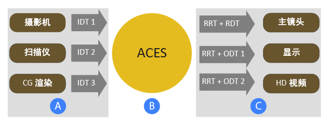

Autodesk 颜色管理中的 ACES
随 Autodesk 颜色管理提供的输出变换会将 RRT 和 ODT 以及可选 LMT 相结合,以直接转化为适合特定设备的格式。
A Autodesk 颜色管理附带多种 IDT。可以在摄影机和胶片类别中找到这些变换。此外,您还可以使用来自其他源的 IDT。
B ACES 可以用作工作空间,或作为选定工作空间的连接空间。
C RRT+ODT/ 目录中有多种可用的 RRT 和 ODT 组合。用于渲染 DCDM 的 RRT 和 RDT 组合是 ACES_to_DCI-D60 变换。
RRT+ODT/ 目录中的大多数变换包括对外观变换 (LMT) 的引用。在 RRT 之前应用当前在 Autodesk 颜色管理首选项中设置为 defaultLook 别名的变换。根据 ACES 标准的建议,在 ACESproxy 空间中应用该外观。
所有内部处理都在 32 位浮点精度下执行,因此在应用外观变换时转化为 ACESproxy(然后转化回 ACES)可避免在现场使用 ACESproxy 基于整数的实现强制执行量化和剪裁。
RRT+ODT/ 变换以这种方式应用外观变换:外观不应用于最终输出,但可激活以供查看。一些 Autodesk 应用程序(如 Smoke 和 Flame Premium)允许您以交互方式开启和关闭外观变换以供显示。这提供了一种在 VFX、编辑中快速预览现场外观的方式,并作为最终颜色分级的起点。
