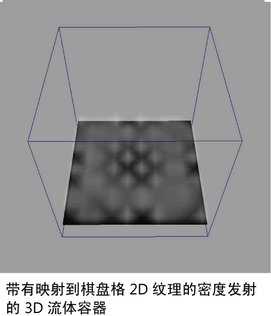

使用“密度”(Density)、“热量”(Heat)或“燃料”(Fuel)发射贴图,即可映射 2D 纹理以控制发射、密度、温度和燃料。若要使用发射贴图,必须对流体使用“表面”(Surface)、“体积”(Volume)或“曲线”(Curve)发射器。“泛向”(Omni)发射器不支持发射贴图。
当使用曲面发射器时,将使用曲面对象的 UV 纹理坐标来映射流体发射。当使用体积发射器时,将使用匹配体积形状的 UV 投影来映射流体发射。例如,使用平面投影来映射“立方体”(Cube)体积,同时使用球形投影来映射“球体”(Sphere)体积。将纹理值与“密度”(Density)、“热量”(Heat)和“燃料”(Fuel)发射值相乘。
