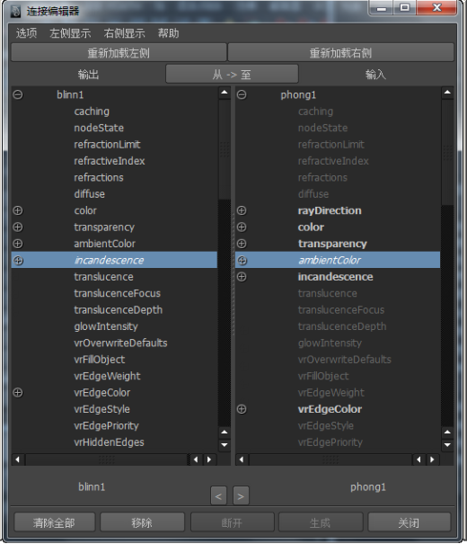

导航到“窗口 > 常规编辑器 > 连接编辑器”(Windows > General Editors > Connection Editor)。
连接编辑器以并列布局提供节点连接信息,您可以在其中查看网络中的两个相连接的节点。该编辑器对于微调着色网络非常有用。
您可以快速轻松地从一个节点穿越到另一个节点,并显示节点的输出或输入以促进连接,这意味着您可以在节点网络中以任一方向建立连接。
某些工具节点只能通过“连接编辑器”(Connection Editor)连接到材质的属性。
连接的属性在“连接编辑器”(Connection Editor)中以斜体显示(除 Mac OS X有些灰显属性指示嵌套属性列表。双击属性或展开属性,可以查看可连接的节点。
若要使用连接编辑器连接节点,请参见通过拖动来连接节点。
“连接编辑器”(Connection Editor)的按钮控制如何建立连接。
将节点加载到“连接编辑器”(Connection Editor)的输出或输入窗格。选择节点、对象或着色器,然后单击“重新加载左侧”(Reload Left)或“重新加载右侧”(Reload Right)。
将输出属性切换为输入属性,或将输入属性切换为输出属性。
)将输出节点移动到输入窗格 ( ),或将输入节点移动到输出窗格 (
),或将输入节点移动到输出窗格 ( )。
从输出和输入窗格中移除节点。
“移除”(Remove)输出窗格中的节点。
“断开”(Breaks)选定的连接。从输出窗格中选择要断开的连接,然后单击“断开”(Break)。只有当“自动连接”(Auto-connect)选项处于禁用状态时才可以使用该按钮。
在选定属性之间“创建”(Makes)连接。选择输出属性,再选择输入属性,然后单击“生成”(Make)。只有当“自动连接”(Auto-connect)选项处于禁用状态时才可以使用该按钮。
关闭“连接编辑器”(Connection Editor)。
选择该选项后,当选择输出属性和输入属性时,系统会自动创建连接。默认情况下此选项为开。
更改属性在“连接编辑器”(Connection Editor)中的显示方式。“易读”(Nice)设置以最具可读性的方式显示名称,即首字母大写加空格。“长”(Long)设置采用与节点相同的显示方式显示属性。“短”(Short)设置以短形式显示名称,例如,“边界框”(Bounding box)显示为 bb。
更改属性在“连接编辑器”(Connection Editor)的列表中的显示顺序。属性可以按字母的升序或降序排列。
显示节点的所有属性,无论属性是否可以设定关键帧。默认情况下此选项为开。
仅显示选定节点的输出连接。
仅显示选定节点的输入连接。
仅显示选定资源节点的已发布属性。
显示节点的不可设定关键帧的属性(无法为其创建连接的属性)。启用“显示可读项”选项时会启用该选项。
仅显示具有连接的属性。
显示节点的隐藏属性。
