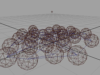

创建大理石
将首先创建许多 nCloth 大理石。
为大理石生成网格

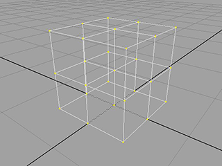

  1. “多边形”(Polygons)菜单集中,选择“创建 > 多边形基本体 > 平面”(Create > Polygon Primitives > Plane) >
    “多边形平面选项”(Polygon Plane Options)窗口将出现。
  2. 选择“编辑 > 重置设置”(Edit > Reset Settings)
  3. 按如下所示设定平面选项:
    • 宽度分段数(Width divisions):2
    • 高度分段数(Height divisions):2
  4. 单击“创建”(Create)
    Maya 创建以原点为中心的平面。
  5. 选择编辑网格 > 挤出(Edit Mesh > Extrude)
  6. “属性编辑器”(Attribute Editor)中,选择 polyExtrudeFace1 选项卡并输入以下内容:
    • 分段(Divisions):2
    • 局部平移(Local Translate):0, 0, 1
    Maya 会基于原始平面生成一个立方体。
  7. 选择编辑网格 > 合并(Edit Mesh > Merge)
  8. 在立方体上单击鼠标右键 ( ),然后选择“对象模式”(Object Mode)
  9. 选择立方体。

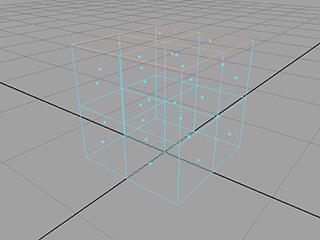

  10. FX 菜单集中,选择“nCloth > 创建 nCloth”(nCloth > Create nCloth)
  11. 打开“属性编辑器”(Attribute Editor)
  12. “碰撞”(Collisions)区域中,调整下列属性:
    • 厚度(Thickness):0.25
    • 解算器显示(Solver Display)碰撞厚度(Collision Thickness)
    • 碰撞标志(Collision Flag)顶点(Vertex)
    • 自碰撞标志(Self Collision Flag)顶点(Vertex)
    nCloth 现在显示为许多碰撞粒子。

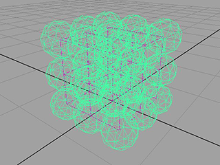

  13. “动力学特性”(Dynamic Properties)区域中,调整下列属性:
    • 拉伸阻力(Stretch Resistance):0
    • 压缩阻力(Compression Resistance):0
    • 弯曲阻力(Bend Resistance):0
    • 升力(Lift):0.0
    • 切向阻力(Tangential Drag):1.0
  14. 选择 nucleus1 选项卡并启用“使用平面”(Use Plane)
  15. 在场景视图中,选择 nCloth 并在地平面上方对其进行平移。如果需要,还可以对其进行旋转。
  16. 播放模拟。
    布料像一堆大理石一样落下。

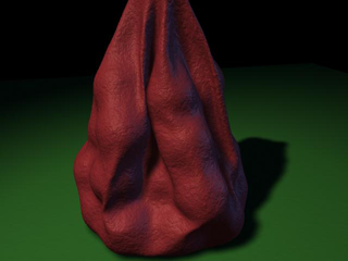

对大理石袋建模

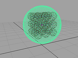

  1. “多边形”(Polygons)菜单集中,选择“创建 > 多边形基本体 > 柏拉图多面体”(Create > Polygon Primitives > Platonic Solids) >
    “多边形柏拉图多面体选项”(Polygon Platonic Solid Options)窗口将出现。
  2. “柏拉图多面体类型”(platonic type)设定为“二十面体”(Icosahedron)并单击“创建”(Create)
  3. 选择网格 > 平滑(Mesh > Smooth)
    二十面体变得更类似于球形。
  4. “属性编辑器”(Attribute Editor)中,选择 polySmoothface1 选项卡。
  5. 按如下所示调整属性:
    • 方法(Method)线性(Linear)
    • DivisionLevels:1
    • 每个面的分段数(Divisions per Face):10
    • 推动强度(Push Strength):1.0
    • 圆度(Roundness):1.45
  6. “通道盒”(Channel Box)中,按如下所示调整通道值:
    • TranslateY:0.848
    • ScaleX:1.5
    • ScaleY:1.5
    • ScaleZ:1.5

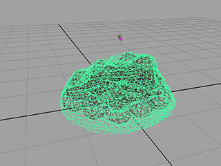

  7. FX 菜单集中,选择“nCloth > 创建 nCloth”(nCloth > Create nCloth)
  8. 播放模拟。
    大理石袋降落到地面。

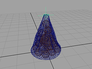

约束袋
为使袋保持挂起状态,需要约束其位置。
约束袋
  1. 在袋上单击鼠标右键 ( ),然后从显示的标记菜单中选择“顶点”(Vertex)
  2. 在袋的顶部选择一些顶点。
  3. 选择nConstraint > 变换(nConstraint > Transform)
  4. 播放模拟。
    袋的顶部现在保持在原位,而大理石会压低底部。
调整袋的压力
渲染该场景时,您可能希望大理石更明显地透过袋。可以通过调整袋的压力设置来实现此目的。
增强通过袋显示的大理石
  1. 选择袋。
  2. “属性编辑器”(Attribute Editor)中,选择 nClothShape2 选项卡。
  3. “压力”(Pressure)区域中,将“压力”(Pressure)设定为 -0.5。
  4. 播放模拟。
    随着大理石降落空气从袋中释放出来,从而可以通过袋更清晰地显示出大理石。
