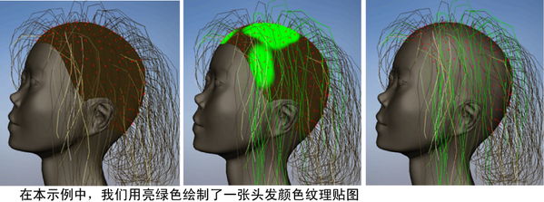

选择以使用“3D 绘制工具”(3D Paint Tool)按照特定的光秃度、头发颜色和镜面反射颜色绘制贴图。
仅当使用“Paint Effects”头发输出时,绘制头发纹理才有意义。如果仅使用 NURBS 曲线输出,将看不到任何效果(因为头发曲线不受该功能影响)。
绘制头发纹理
将出现“3D 绘制工具设置”(3D Paint Tool Settings)编辑器。(如果看不到该编辑器,请在 Maya 窗口的右上角单击“显示或隐藏工具设置”(Show or hide the Tool Settings)图标。)
“3D 工具设置”(3D Tool Settings)窗口的“文件纹理”(File Textures)区域中的“要绘制的属性”(Attribute to Paint)选项会告诉您已选定的纹理属性。若要更改此属性,必须使用中的菜单项。
在绘制时,绘制反馈的临时着色器将应用于曲面。在退出该工具时将还原原始着色器。只是简单地重新进入“3D 绘制工具”(3D Paint Tool)不会继续进行绘制。必须始终从菜单选项中调用该工具。
