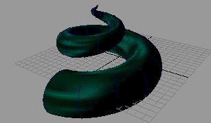

以下示例说明了如何使用动画扫描来创建类似于盘旋的动物触角的模型。

- 选择“可视化 > 创建动画扫描”(Visualize > Create Animated Sweep) >  。 。此时将显示创建动画扫描选项。
- 确保将“时间范围”(Time Range)设定为“时间滑块”(Time Slider),并将“按时间”(By Time)值设定为 1。
- 单击“动画扫描”(Anim Sweep)按钮。
