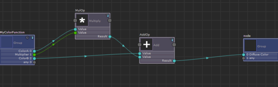

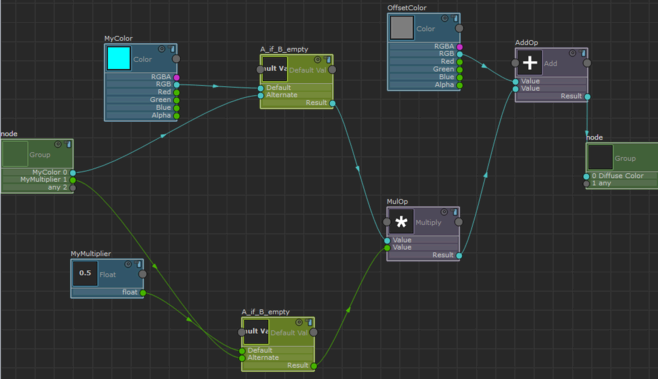

创建新组
以进入组视图。

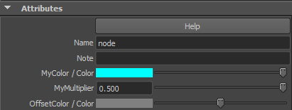

OffsetColor 现在显示在组节点“属性编辑器”(Attribute Editor)中。
将组转化为函数
。在组视图中,选择组节点,然后在“属性编辑器”(Attribute Editor)的“名称”(Name)字段中输入 MyColorFunction。 在“属性编辑器”(Attribute Editor)中,填写以下信息:
