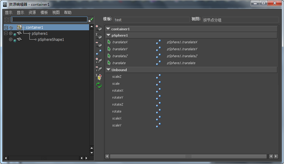

“资源编辑器”(Asset Editor)允许从单一窗口管理场景中的所有资源。它包含两个面板。
类似于“大纲视图”(Outliner),左侧面板显示一个列表,列出在场景中的所有资源及其属性。在该面板中,可以:
右侧面板显示在左侧面板中选择的资源的模板绑定信息。在右侧面板中,可以:
可以使用“资源编辑器”(Asset Editor)来管理已发布名称和内部节点属性之间的绑定。“资源编辑器”(Asset Editor)也是管理场景中模板的主界面。除了这两个功能,还可以发布/取消发布属性、从资源添加和移除节点、创建“视图”(Views)和“绑定集”(Binding Sets)以及执行其他任何与资源相关的操作。
“资源编辑器”(Asset Editor)有两种操作模式。在“选择资源”模式中,可以快速遍历资源到资源,并显示单个资源的节点内容和属性。
在“已锁定资源”模式中,可以发布或取消发布左侧面板中的属性,并绑定和取消绑定右侧面板中的属性。也可以创建视图和绑定集。
可以旋转一个资源并单击“锁定资源”图标  ,以在这些模式之间切换。
,以在这些模式之间切换。
在左侧面板中,选定属性将亮显。在右侧面板中,选定属性以箭头图标显示。

“资源编辑器”(Asset Editor)按钮控制发布或绑定属性的方式。
锁定选定的资源进行编辑。“资源编辑器”(Asset Editor)更改为“已锁定资源”模式,同时仅选定资源显示在左侧面板中。在右侧面板中显示已发布绑定和未绑定属性显示用于编辑。
再次单击该图标以取消锁定当前选定资源,并返回到“选择资源”模式。在“选择资源”模式时,所有资源将显示在左侧面板中,同时右面板为空。
 在右侧面板中选择已发布名称。选择图标以三种颜色显示。
绿色表示已发布名称来自指定模板。
黄色表示有一个模板已指定给资源,但选中已发布名称不源自它。
红色表示没有指定模板给资源。
