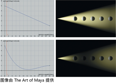

还可以创建在现实世界中不可能的衰退效果。例如,可以使用自定义强度曲线,使聚光灯的亮度随着远离光源而逐渐增强,也可以使用自定义颜色曲线,使聚光灯的颜色随距离而改变。
此技巧仅适用于聚光灯。
强度曲线和颜色曲线是随距离变化的灯光亮度和颜色的图形表示。可以使用曲线图编辑器查看它们。垂直轴表示强度或颜色强度值,水平轴表示离光源的距离。(强度曲线和颜色曲线类似于动画曲线,但动画曲线的水平轴表示时间。)
