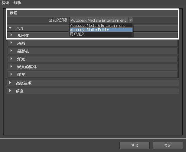

Maya FBX 插件有两个导出工作流预设:
“Autodesk Media & Entertainment”预设
“Autodesk Media and Entertainment”预设是 Maya FBX 插件导出器的默认预设。“Autodesk Media & Entertainment”预设包含适用于大多数动画工作流的最佳设置。
“Autodesk MotionBuilder”预设
Autodesk MotionBuilder 预设用于将动画文件导出到 MotionBuilder。如果要使用 Maya 使 MotionBuilder 返回 Maya 工作流,请使用 Autodesk MotionBuilder 预设。此预设使用约束骨架定义为选项,这些选项是为使用 Maya 和 MotionBuilder 来实现最佳角色动画而设置的。
选择预设
您可以在 Maya FBX 插件“预设”(Presets)部分的菜单中选择预设。
编辑预设
如果更改预设,则预设字段将显示“用户定义”(User defined),以表示该预设与其默认状态不同。插件会将“用户定义”(User defined)状态保存在一个临时文件中,这样您在下次使用插件时该设置将成为默认设置。
也可以将您的设置保存为自定义预设。请参见创建自定义预设
