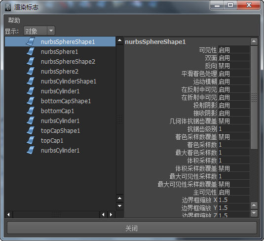

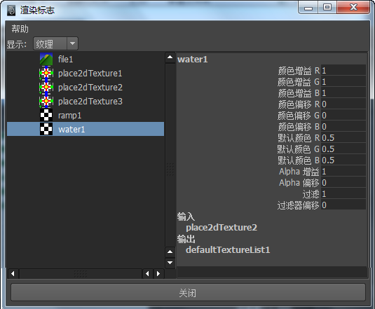

在“渲染标志”(Rendering Flags)窗口中设定节点的属性
这些项目的属性将在右侧面板中列出,您可以在其中更改和设定属性,就像在“通道盒”(Channel Box)中那样。

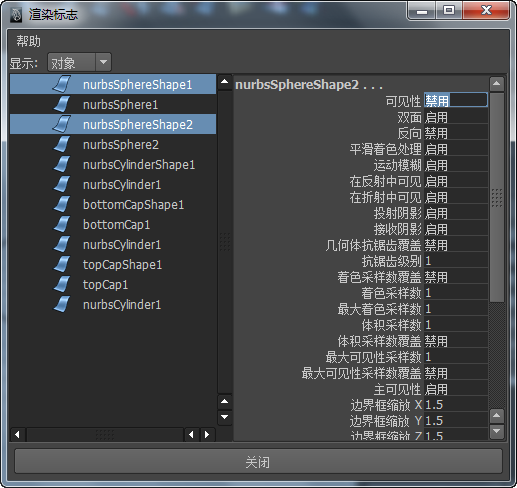

一旦更改选定项目的属性,列表中的标题颜色即会变化,以提醒您发生了更改。
也可以使用“渲染标志”(Rendering Flags)窗口或“通道盒”(Channel Box)设定多个节点的属性。
