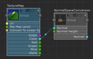

 或者,可以从 ShaderFX 菜单栏中选择“设置 > 切换高级模式”(Settings > Toggle Advanced Mode)以启用高级模式,然后选择“硬件着色器节点 > 各种 > 法线空间转化器”(Hw Shader Nodes > Various > Normal Space Converter)以创建“法线空间转化器”(Normal Space Converter)节点。将“纹理贴图”(Texture Map)节点连接到该节点时,贴图将转化为世界空间。
