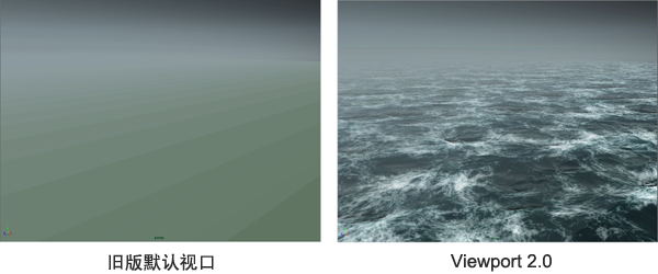

在此场景中,将“海洋着色器”(Ocean Shader)应用到了平面。在“旧版默认视口”(Legacy Default Viewport)和“Viewport 2.0”中工作的差异如下所示。
