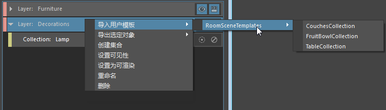

若要导入集合,必须导航到渲染层,然后单击鼠标右键以选择要导入的模板文件。全局模板和用户模板通过单独的快捷菜单列出。仅列出类型兼容的模板文件。因此,如果在渲染层上单击鼠标右键,则仅列出包含集合的模板文件。不列出包含覆盖的模板文件。

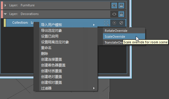

同样,若要导入渲染覆盖,必须导航到集合,然后单击鼠标右键以选择要导入的模板文件。仅列出类型兼容的模板文件。

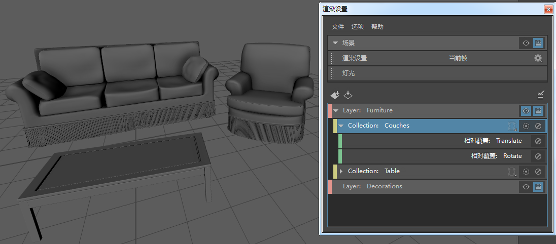

选择“沙发”(Couches)以导出“沙发”(Couches)集合,其平移和旋转覆盖包含在导出的模板中。也可以仅导出单个覆盖;例如,平移。
在层上单击鼠标右键,菜单中将仅列出集合类型的模板。此处未列出覆盖模板。子文件夹 RoomSceneTemplates 存在于全局模板目录内,因此将相应地创建子菜单。
在集合上单击鼠标右键,菜单中将仅列出覆盖类型的模板。未列出其他 .json 文件,例如,通过选择“文件 > 导出全部”(File > Export All)导出的文件。为便于识别,与 .json 一起保存的注释显示为工具提示。
