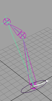

虽然存在 IK 控制柄的动画曲线和关键帧信息,但没有 IK 关节的信息,因为其位置是由 IK 控制柄上的动画确定的。若要查看和编辑 IK 关节的动画信息,请执行烘焙动画。

通过烘焙为 IK 关节创建关键帧
在烘焙模拟选项(Bake Simulation Options)窗口中,设置“采样频率”(Sample By)值。
Maya 将单步执行整个动画过程。它将针对“采样频率”(Sample By)字段中指定的每个时间间隔对场景进行求值,并在每个时间放置一个关键帧。
