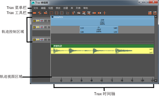

“Trax 编辑器”(Trax Editor)窗口有四个工作区域:
包含与角色和片段或对象和几何缓存片段相关的选项,通过这些选项,您可以执行所需的所有操作,以非线性方式创建和编辑动画或变形。(请参见“Trax 编辑器”菜单。)
包含选定的按钮,可用于快速访问 Trax 菜单栏上的某些功能。
包含的按钮可用于控制每个轨迹的动画或变形的播放。
包含所加载角色或对象的所有轨迹、动画片段、几何缓存片段和音频片段。
