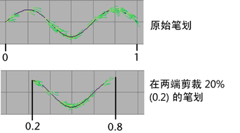

通过在 strokeShape“属性编辑器”(Attribute Editor)的“结束边界”(End Bounds)部分中“剪裁”笔划的结束边界,可以显示其中的一段笔划。仅显示“最小片段”(Min Clip)和“最大片段”(Max Clip)值定义的范围内的笔划部分。您可以使用这些选项为笔划设置动画(例如流淌的水、燃烧的保险丝、物体上生长的藤蔓)。
“最小片段”(Min Clip) - 指定沿笔划定义笔划段开始的点。如果“最小片段”(Min Clip)值为 0,则不剪裁笔划起点。
“最大片段”(Max Clip) - 指定沿笔划定义笔划段结束的点。如果“最大片段”(Max Clip)值为 1,则不剪裁笔划的终点。
