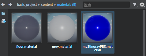

		  材质将发送到 Stingray 并显示在“资源浏览器”(Asset Browser)中。该着色器图表与其在 Maya 中的显示完全一样。
