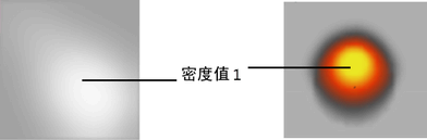

- 设定渐变的输入来指定用于映射输入属性值的流体特性。
例如,下面是一个被映射到“密度”(Density)的黑色、橙色和黄色灰度渐变和颜色渐变:
