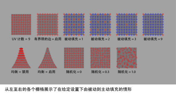

可以指定被动曲线(“被动填充”(Passive Fill))与主动曲线的比率。被动曲线会对主动曲线的动态行为进行插值,但成本要比模拟每条曲线低的多。请参见被动填充。
更具体地说,被动毛囊通过对相邻动力学毛囊的运动进行插值来定义其运动,而非计算其自身的运动。它们可以与“Paint Effects”和“NURBS 曲线”(NURBS Curve)输出结合使用。
如果被动毛发没有输入开始位置曲线,则其形状及其运动将通过对相邻动力学头发进行插值来确定。不会对被动头发计算动力学、力或碰撞。(follicleShape 的“模拟方法”(Simulation Method)属性确定头发是处于动力学状态、被动状态还是静态。静态头发只保留“开始位置”(Start position)而不设置动画。)(请参见开始位置、静止位置和当前位置曲线。)
“被动填充”(Passive Fill)属性确定最初设置的主动毛囊与被动毛囊的比例。如果“被动填充”(Passive Fill)为 1,则说明毛囊的每隔一行和一列为被动毛囊(不在这些行或列中的点均为动力学毛囊)。如果为 2,则说明每隔一行动力学毛囊就有两行/两列的被动毛囊。动力学头发的数量随着“被动填充”(Passive Fill)值的增加而明显减少。如果头发的运动相对统一,则在大部分头发都为被动头发时,可能不会看到很大的差异。但是,“被动填充”(Passive Fill)将在主动头发之间进行均匀插值。这将在不要求自碰撞的情况下创建相同数量的头发。
