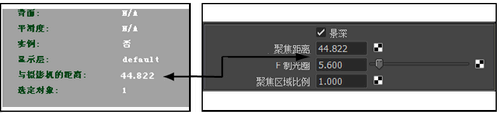

您可以查看计算出的摄影机与对象的距离,并将此值应用于摄影机的“聚焦距离”(Focus Distance),以实现摄影机“属性编辑器”(Attribute Editor)中的“景深效果”(Depth of Field effects)。

确保对象的中心位于景深的焦点
- 在视图中选择对象。
- 确保在“平视显示仪”(Heads Up Display)菜单中启用了“对象详细信息”(Object Details)。(默认情况下,“对象详细信息”(Object Details)处于启用状态)。请注意“与摄影机的距离”(Distance from Camera)值。
- 对于当前摄影机,在“景深”(Depth of Field)部分中将“与摄影机的距离”(Distance from Camera)值用作“聚焦距离”(Focus Distance)值。
如果选择多个对象,则 Maya 使用它们的边界框的中心来计算与摄影机的距离。
