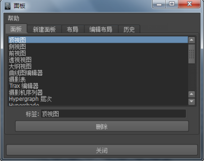

打开面板编辑器
显示可以重命名或删除的现有 Maya UI 面板。

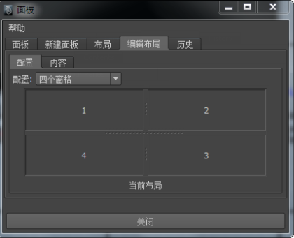

显示现有面板布局。
显示当前面板布局以进行编辑。
使用该选项卡可更改布局的配置和比例。
从下拉列表中,选择所需的面板布局。
通过在布局的缩略图中拖动边框来调整窗格大小。主窗口将更改,以反映您所做的更改。

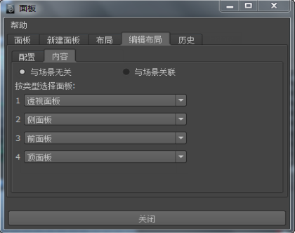

使用该选项卡可更改在布局中显示哪些面板内容。

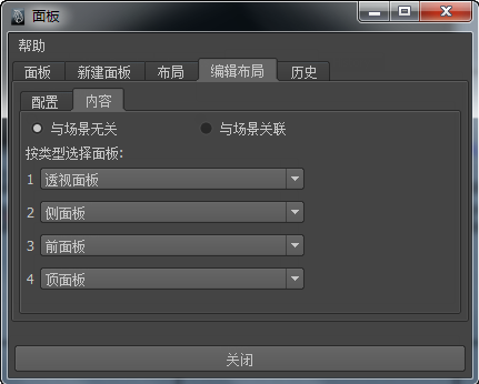

与场景无关的布局可用于所有场景。它们的内容由面板类型定义。
如果在一个场景中具有多个相同类型的面板,则无法确定在您选择布局时会显示哪些面板。在大多数情况下,这不是问题;但是,如果在特定场景中的工作非常多,则可能希望开发布局以专门与该场景一起保存。
这些布局仅在当前场景中可用。如果您具有多个相同类型的面板,则可以指定一个特定面板。
