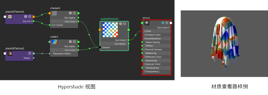

在着色器图表中使用分层纹理

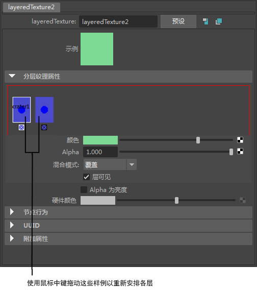

若要重新排列“分层纹理 属性编辑器”(Layered Texture > Attribute Editor)中的层,请使用鼠标中键拖动层样例。

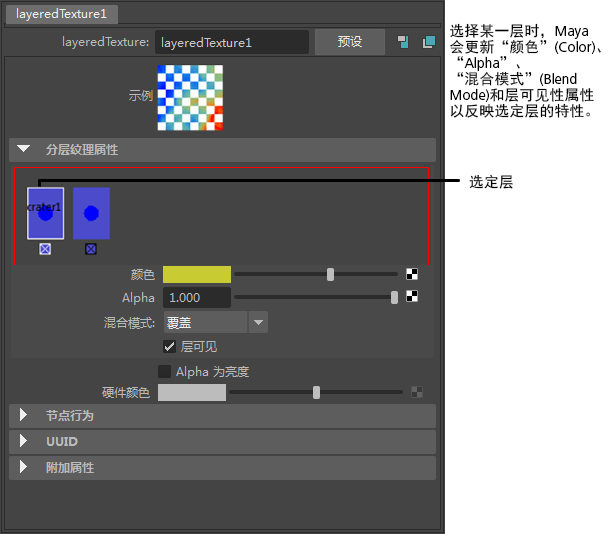

尝试使用不同的模式选择最适合您的结果。有关混合模式和其他“分层纹理”(Layered Texture)属性的详细信息,请参见分层纹理。
例如,将分层纹理”(Layered Texture)的“输出颜色”(Out Color)输出连接到“Blinn”的“颜色”(Color)输入。

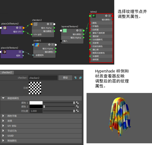

若要更改层的纹理属性,请在着色器图表中选择纹理节点以访问该纹理的属性。
