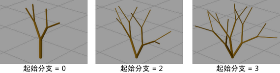

定义管根部分支的数量。

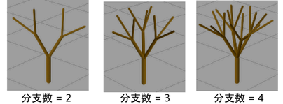

定义每次拆分时创建的分支数。另请参见下文中的“分支修剪”(Branch Dropout)。

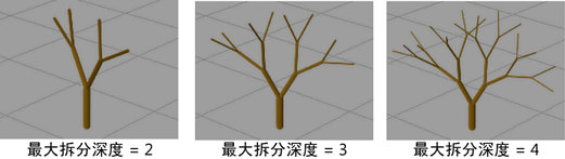

定义对管可进行分支的最大数量。

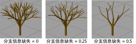

定义随机“删减”以产生更加自然外观的分支的比例。如果“分支修剪”(Branch Dropout)为 0,则每次拆分都将恰好生成“分支数”(Num Branches)定义的数量的分支。
如果“分支修剪”(Branch Dropout)为 1,将删减所有分支。

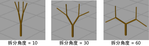

定义分支从其原始路径拆分的角度。

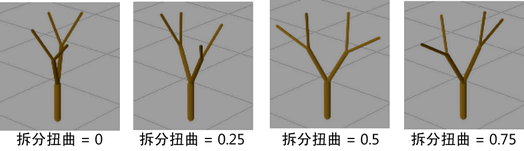

定义拆分时分支相对于其根部的扭曲度。如果该值为正值,则沿逆时针扭曲,如果该值为负值,则沿顺时针扭曲。如果“拆分扭曲”(Split Twist)为 1,则分支扭曲 360 度。

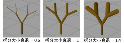

定义每次分支时应用的管大小因子。如果该值为 1,则分支的大小与其上一级分支相等。如果该值小于 1,则分支的大小小于其上一级分支(类似于真实树的分支)。如果该值大于 1,则分支的大小大于其上一级分支。

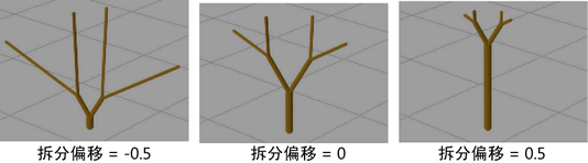

定义沿管分布分支的方式。如果该值为 0,则分支大致沿管均等分布。如果该值为正值,则将分支推向管尖端。如果该值为负值,则将分支推向管根部。
