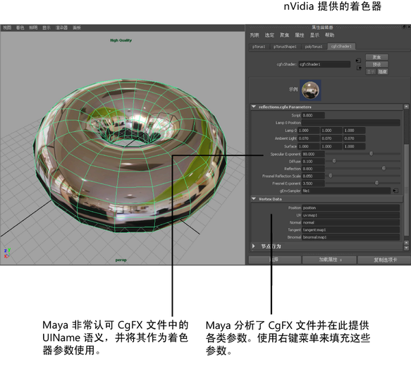

选择 Maya_ *.cgh 代码示例;例如,Maya 用于混合分层纹理的代码 maya_blends.cgh:
您可以使用 MAYA_CGFX 宏来自定义 CgFX 着色器,从而包括 Maya 特定属性注释,而不破坏与可能也使用相同 CgFX 着色器的其他应用程序的兼容性。
