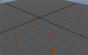

以下图像表示导向位置的集合:

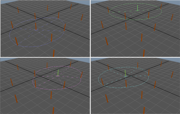

以下图像显示了在我们的例子中找到的一些导向影响范围的示例。
随每个导向存储的导向影响范围信息是扫描角度和半径的组合,在 Maya 中显示为单字符串属性,您可以在 XGen 集文件中查看该属性。您无法编辑导向影响范围,但是可以添加导向,直到取得理想效果。
此处的这些插图显示了 XGen 是如何确认每个导向控制的区域的;类似于在导向周围,定义了一个虚拟的围栏,围栏将环绕它的导向连接起来。
