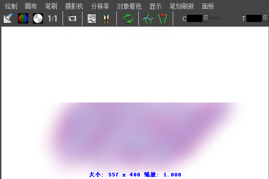

可以使用折回功能在“Paint Effects”中创建无缝重复纹理。使用折回功能可以跨画布的边进行绘制并让笔划在相对的边上继续,就好像将画布折回到一个圆柱体中并在边处接合一样。可以在水平方向上、垂直方向上或同时在两个方向上折回画布。

		  - 在“建模”(Modeling)菜单集中,打开“Paint Effects 全局参数”(Paint Effects Globals)窗口(),并确保启用适当的“包裹”(Wrap)选项。启用“H 向折回”(Wrap H)可在水平方向上折回画布,启用“V 向折回”(Wrap V)可在垂直方向上折回画布。有关信息,请参见 Paint Effects 全局参数选项。
- 在画布工具栏上,单击适当的折回按钮。
- 在画布上绘制。有关信息,请参见在画布上绘制。在折回的边上绘制时,笔刷笔划会在对边上继续。

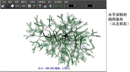

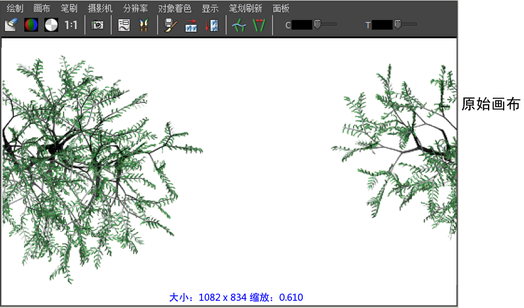

侧滚画布
		 如果折回画布,可能希望显示边接合的区域。可以使用侧滚功能完成该操作。侧滚功能会侧滚画布,就好像将它包裹为一个圆柱体一样,这样图像可以连续地从左到右或从上到下移动。
		如果不使用包裹功能,但希望校正在画布的边处创建的任何接缝,该功能也非常有用。在以下示例中,在垂直方向上(从上到下)将画布侧滚了 50%。现在可以使用喷笔轻松地校正接缝了。
		侧滚画布
- 选择“画布 > 侧滚”(Canvas > Roll),然后选择下列菜单项之一:- 50、25 水平(25 horizontal)
			 从左到右侧滚画布,距离为画布宽度的 50% 或 25%。
			 -25% 水平(-25% horizontal)
			 从右到左侧滚画布,距离为画布宽度的 25%。
			 50, 25 垂直(50, 25 vertical)
			 从下到上侧滚画布,距离为画布高度的 50% 或 25%。
			 -25% 垂直(-25% vertical)
			 从上到下侧滚画布,距离为画布高度的 25%。
