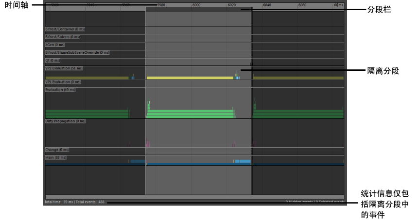

分析器图表用红色垂直线标记录制的开始和结束。此外,图表由暗灰色垂直线分为多个分段。通过这些分隔符,可以比较分段,评估它们是重复的还是类似的,以及查询剖面中的分段数。
在分段栏上,单击要隔离的分段。已隔离的分段现在将亮显,而图表的其余部分显示为暗色。如果分段已隔离,则在分析器底部的统计信息中仅说明分段中的事件(如事件总数)。
若要框显此分段中的所有事件,请按 A 键。
若要隔离其他分段,请单击要隔离的下一个分段。
若要返回到默认视图(即,取消隔离分段),则在分段栏上再次单击该分段。再次按 A 键以缩小和框显录制中的所有事件。

除了为每个事件提供的统计信息(例如,其持续时间和线程 ID)外,分析器的底部还列出了以下信息:
隐藏的事件数不包括在总时间和总事件计数中。如果已隔离分段,则在这些统计信息中仅包括已隔离分段中的事件。不将已隔离的事件视为已隐藏。
