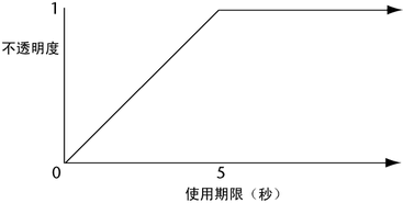

CloudShape.opacity = linstep(0,5,age);
该表达式会在对象存在的前 5 秒内将“CloudShape”的每对象属性“不透明度”(Opacity)均等地从 0 增加到 1。由于已使用“粒子工具”(Particle Tool)创建了对象,因此粒子将从动画的第一帧开始存在。
对象中的所有粒子会在动画的前 5 秒内从透明淡入不透明。
在播放的第一帧中,粒子年龄为 0,因此,linstep 函数会针对“不透明度”(Opacity)返回 0。值为 0 的“不透明度”(Opacity)表示是透明的。
在后续的每个帧中,linstep 函数会返回一个按比例增大的不透明度值。当对象年龄达到 5 时,linstep 函数会针对不透明度返回 1。值为 1 的不透明度表示 100% 不透明。
当年龄超过 5 时,linstep 函数将返回 1。不透明度将保持在 100% 不透明状态。以下是针对对象的不透明度返回的一些值:

如下表所示,不透明度在对象年龄的前 5 秒中以线性增量增加。在指定的 0 到 5 秒年龄范围内的中点处,不透明度为 0.5。在 0 和 5 秒的 3/4 处,不透明度为 0.75。在对象年龄的 5 秒处,不透明度为 1。5 秒后,不透明度将保持为 1。

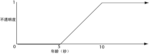

假设对运行时表达式进行如下编辑:
CloudShape.opacity = linstep(5,10,age);
这会在对象年龄从 5 秒增加到 10 时将“不透明度”(Opacity)属性从 0 线性增加到 1。

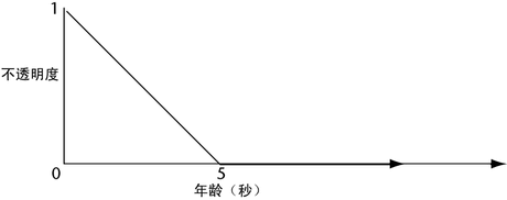

假设对运行时表达式进行如下编辑:
particleShape1.opacity = 1-linstep(0,5,age);
这会在对象年龄的前 5 秒内将“不透明度”(Opacity)属性从 1 线性减少到 0。从 1 中减去 linstep (0,5,age) 会导致不透明度淡出而不是淡入。
