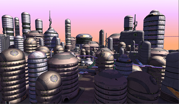

您可以渲染场景中的集合表示,包括场景表示和基于 Alembic 的缓存表示所包含的几何体。这样,您就可以使用缓存表示和低分辨率场景表示来设置您的场景,进行测试渲染和照明测试。然后,便可切换到高分辨率场景表示进行最终渲染。包含集合表示的场景可以使用批渲染(渲染 > 批渲染(Render > Batch Render))和单帧(渲染 > 渲染当前帧(Render > Render Current Frame))命令进行渲染。
