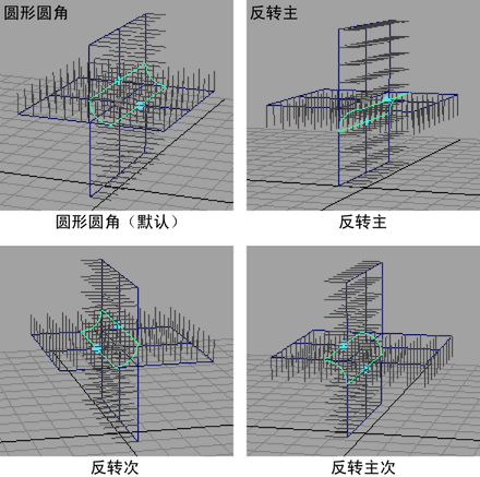

反转表面法线(Reverse Surface Normals)
在构建圆角期间,曲面将沿法线方向以指定的“半径”(Radius)值偏移。通过反转曲面法线,可构建所需的圆角。单击“显示操纵器”(Show Manipulator)图标查看曲面法线。
在创建圆角之前,选择要反转主曲面法线(第一个选定的曲面),还是反转次曲面法线(第二个选定的曲面)。下例显示了半径值为 0.75 的主/次反转方法。
还可以在曲面上选择点并构建圆角来反转曲面法线。例如,如果主曲面上选定的点不在其曲面法线的同一侧,那么将反转次曲面上的法线。
通过选择曲面点来反转曲面法线:
  1. 选择一个点,然后按住 Shift 键并选择另一个点。
  2. 选择“反转主曲面法线”(Reverse Primary Surface Normal)“反转次曲面法线”(Reverse Secondary Surface Normal),然后单击“圆角”(Fillet)按钮。单击“显示操纵器”(Show Manipulator)图标以查看曲面法线。

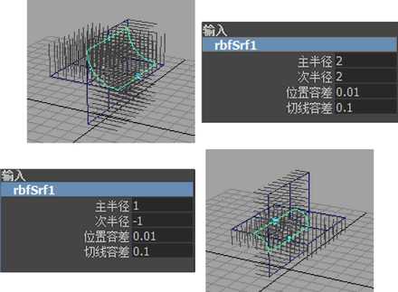

使用操纵器编辑圆形圆角法线
  1. 若要在创建完圆角后显示曲面法线和半径操纵器,选择圆角曲面并显示“显示操纵器工具”(Show Manipulator Tool)
  2. 拖动半径操纵器控制柄。
