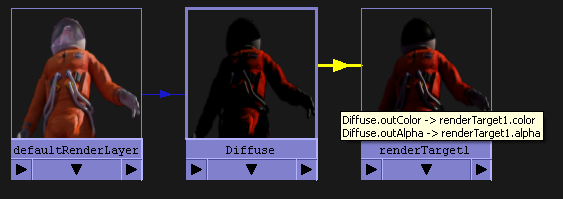

执行以下步骤,可直接在“渲染视图”(Render View)中预览过程节点。
  1. “Hypershade”中,选择“Maya > 渲染 > 渲染目标”(Maya > Rendering > Render Target)
    这将创建一个 “渲染目标”(Render Target) 节点,您可从“渲染视图”(Render View)中直接渲染它。
  2. 通过“颜色”(color)“Alpha”属性将渲染过程(例如,“漫反射”(Diffuse))连接到“渲染目标”(Render Target)
    提示: 可以按住 Ctrl 键并使用鼠标中键将渲染过程节点拖动到“Hypershade”中的“渲染目标”(Render Target)节点,使它们通过“颜色”(color)“Alpha”属性连接。

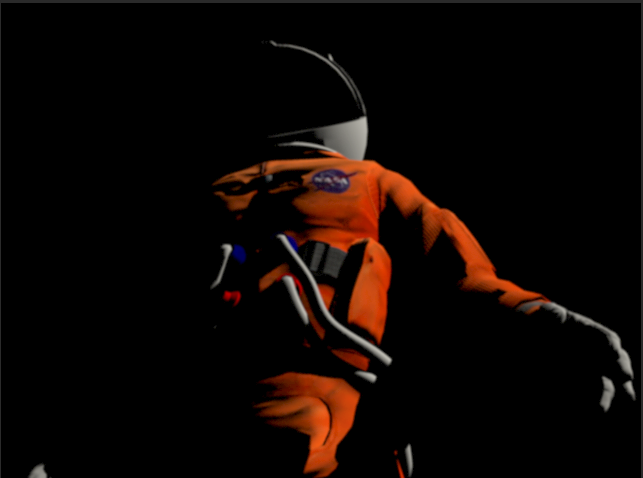

  3. “渲染视图”(Render View)窗口中,选择“渲染目标 > renderTarget1”。
  4. 单击 。这将渲染“渲染目标”(Render Target)节点的输出。在该情况下,它是“漫反射”(Diffuse)过程。
  5. 根据需要,为其他渲染过程重复上述步骤。
