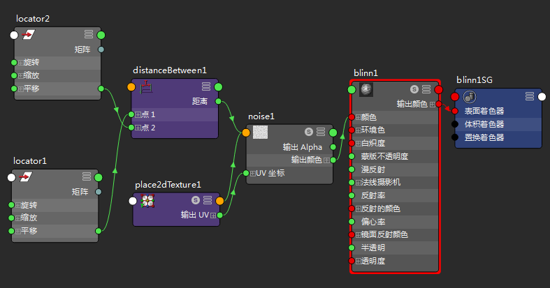

“间距”(Distance Between)工具使用场景中两个定位器点之间的距离来控制着色材质或其连接到的纹理的一个属性。例如,可以使用“间距”(Distance Between)工具来控制噪波纹理的频率,如下所示:
若要在 Hypershade 中查看定位器节点,请右键单击工作区,然后从标记菜单中选择“显示 > 对象 > 清除以下项”(Show > Objects > Clear Below)以清除显示过滤器。
