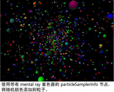

使用带有 mental Ray 着色器的粒子采样器信息节点
粒子采样器信息节点可以用于为 mental Ray 着色器提供附加的粒子着色控制。
使用带有 mental Ray 着色器的“particleSamplerInfo”节点时,请遵循以下工作流程。该示例创建粒子发射器,其每个粒子都有一个随机颜色,然后使用“particleSamplerInfo”节点将每粒子颜色信息提供给 mental Ray 着色器。

  11. 播放动画并使用 mental Ray for Maya 预览渲染。此时每个粒子都有一个随机指定的颜色。
