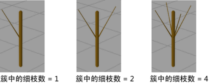

创建细枝时,它们的创建位置位于绕分支或管的一个位置处的径向簇中。该设置定义各个簇中的细枝数。

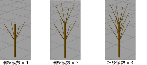

定义在“细枝开始”(Twig Start)和各个分支或管末端之间创建的径向细枝簇数。

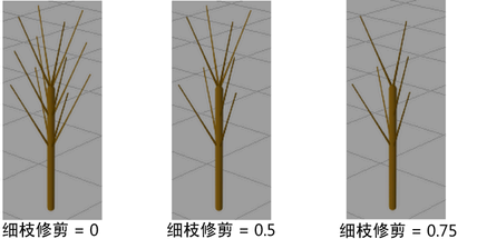

定义随机“删减”以产生更加自然外观的细枝的比例。如果“细枝修剪”(Twig Dropout)为 0,“Paint Effects”将恰好生成与每次创建的细枝数相等数量的细枝。如果“细枝修剪”(Twig Dropout)为 1,将删减所有细枝。

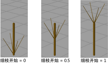

定义细枝沿管第一次显示的点。例如,如果“细枝开始”(Twig Start)设定为 0.5,则细枝显示在管的中间位置(以分段为单位)。减小该值会将细枝推向管根部。

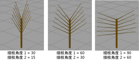

这些设置定义细枝与其源分支所成角度的范围。创建的第一个细枝簇(与根部最接近)使用“细枝角度 1”(Twig Angle 1),创建的最后一个细枝簇(与尖端最接近)使用“细枝角度 2”(Twig Angle 2)。细枝簇的角度在这两个簇之间以线性方式更改。

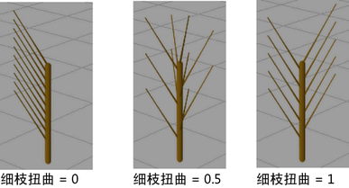

定义细枝绕其源分支的扭曲度。如果该值为 0,所有细枝簇出现在沿分支的一条直线上。正值或负值会使连续簇从绕源分支扭曲的点处开始出现。

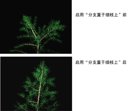

启用该选项,将分支置于细枝上,而不是将细枝置于分支上。如果“分支置于细枝上”(Branch After Twigs)处于启用状态,细枝将沿主干均匀分布并且分支在细枝上拆分。由分支属性定义的拆分将发生在细枝上。这非常有助于定义许多常见的树形状,如松树。您可以选择一个中心树干,从该树干拆分多个分支。还可以使用“细枝长度比例”(Twig Length Scale)调整树的总体轮廓。从细枝的起始点开始,它控制细枝和沿主干的分支的密度。调整较短的细枝以减少分支事件和分段。

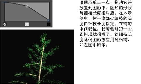

细枝的根部长度由“细枝长度”(Twig Length)属性定义。但是,您可能希望位于主干尖端的细枝长度小于位于根部的细枝长度。您可以通过“细枝长度比例”(Twig Length Scale)属性缩放“细枝长度”(Twig Length):该属性值设定为 1.0 时,细枝的长度将等于“细枝长度”(Twig Length)值,该属性值设定为 0.5 时,细枝的长度将是“细枝长度”(Twig Length)值的一半等等。图表的水平尺寸与开始长出细枝的管的根部到尖端的位置相对应。
